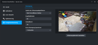

Hallo kann mir da bitte jemand weiterhelfen. Haben die Kamera draussen auf der Terasse. Läuft einwandfrei.
Allerdings bekomme ich es mit der Erkennung nicht hin. Wenn ich paar Zentimeter vor der Linse bin erkennt die mich und löst ein ereigniss aus.
Aber sobald ich mehr als 2 Meter entfernt bin, wird kein Ereigniss ausgelöst.
Wie kann ich das einstellen, dass auch bei weiter Entfernung etwas erkannt wird ?
Vielen Dank

Welche Cam?
Wie in der DS eingebunden, Onvif, TRSP, Model?
Wer übernimmt die Bewegungserkennung, CAM oder SS?

DS213+, DSM6 China Cam, eingebunden mit Onvif. Bewegungserkennung übernimmt SS.
Hoffe die Informationen reichen ?

dann werde ich mal probieren

Hast du den Erkennungsbereich gesetzt?
Und setzt die kurze Bewegung mal ganz runter oder aus.

Erkennungsbereich steht noch auf Maximal.. die kurze bewegung setze ich mal runter. Aus geht nicht. wird nicht angezeigt.

Ahhhhh. Jetzt konnte ich kurze Bewegung deaktiviern. Nun erkennt mich die Kamera. Vielen Dank für die Tipps

Ist alles Einstellungssache.
Allerdings ist Bewegungserkennung nach Pixeln absolut Fehlalarm anfällig, besser wäre eine Cam mit KI, die IVS (Perimeter Protection) Intrusion, tripwire, etc. beherrscht.
