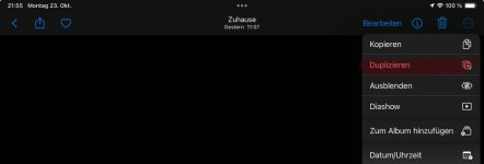

Oder nach dem das Original-Bild hochgeladen wurde, das Bild duplizieren, bearbeiten und dann sollte das bearbeitete Duplikat auch automatisch zum NAS hochgeladen werden.
