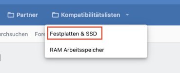

Welche Liste? Synology.com?
Wie wär's damit...😎

Keine?
Wenn, aber nur Plus/Pro (CMR), keine SMR-Modelle
