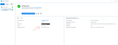

habe den C2 1TB Basis Plan und auch schon seit langem einen täglichen Job laufen.
Nun ist mir aufgefallen das im Hyperbackup folgende Größe des Jobs steht:
Was haben die 2,39GB zu bedeuten? In der dazugehörigen Sicherungsstatistik wird die Quellgröße mit ca. 647GB angegeben

Das ist die Größe der kompletten Sicherungsdatei inkl der Versionen. Nachdem den Plan 1, soweit ich das im Kopf habe, keine Deduplizierung unterstützt, steigt die Größe halt an, sobald du ein Photo von einem in den anderen Ordner verschiebst. Er speichert das dann halt 2mal. Mit Deduplizierung wird nur ein Verweis gespeichert.

ok das mit der Deduplizierung habe ich verstanden.
Das heist die im 1. Screenshot gezeigte Größe ist lediglich die Sicherungsdatei? Was beinhaltet diese? Quasi ein Index bzw. Verzeichnis? Mir ist nur eben der große Unterschied zur Quelldatei aufgefallen

die beinhaltet die gesicherten Dateien, die Verisionierung und was HB zur Verwaltung braucht. Den Inhalt kannst jederzeit direkt im C2 Portal anschauen oder über den HyperBackup Explorer.
