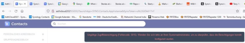

Hallo allerseits! Ich benutze SynContacts schon seit zwei Jahren. Seit heute kann ich das Programm weder als Administrator noch als Nutzer benutzen. Nach dem Aufruf bekomme ich die Fehlermeldung "Ungültige Zugriffsberechtigung (Fehlercode 5015). Wenden Sie sich an Ihren Systemadmin um zu überprüfen, ob die Berechtigungen korrekt konfiguriert wurden." Das habe ich getan und nichts ungewöhnliches gefunden.
Ich habe kürzlich "probehalber" die Verzeichnisse Fotos und Videos freigegeben, wonach der Indizierungsprozess startete und das NAS meldete, seine Kapazität sei erschöpft; das habe ich rückgängig gemacht und die bisherige Kapazität wurde wieder erreicht - ob das den Fehler verursacht haben könnte?

Die genannte Fehlermeldung tritt auf, wenn ich über die Web-Oberfläche am PC versuche, SynContacts zu öffnen. (Mit dem Android-Phone werden die Kontakte über DAVx5 synchronisiert.) Ich weiß nicht, ob meine vorige Aktion mit den Verzeichnissen Fotos und Videos etwas mit dem jetzigen Problem zu tun hat; hab ich nur erwähnt wegen eines vagen Verdachts. Leider war ich da auch schon so erkältet, dass ich mein Vorgehen nicht mehr erinnere :( Allerdings fand ich es doch verwunderlich, dass dadurch plötzlich der Speicherbedarf von ca 2 TB auf (über?) 4 TB stieg und meine Festplatte voll war.
Muss ich jetzt SynContacts neu installieren? Ich finde die Ursache für die Fehlermeldung nicht!

Habe das Problem an den Support gemeldet - leider ohne erkennbaren Erfolg. Merkwürdigerweise funktioniert alles wieder, nachdem vor kurzem "DSM 7.2.1-69057 Update 4" eingespielt wurde...?
