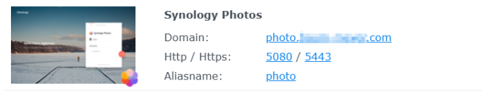

Bei den Anwendungen im Anmeldeportal des DSM ist Synology Photos mit - grau eingetragenen - Ports für HTTP und HTTPS hinterlegt. Es sind dies beides Nummern aus dem Bereich 5xxx, aber nicht 5000 oder 5001.

grau eingetragenen
bedeutet "nicht definiert", das sind Vorschläge. Trag mal z.B. folgendes ein:
Dadurch entsteht automatisch ein Reverse Proxy für photo.example.com. Brauchst also nur Port 443 auf die DS freizugeben und den Namen zu verwenden, schon landest du dort. Gilt übrigens für die anderen Apps genauso.

Hab ich ausprobiert wie es du beschrieben hast.
1. es funktioniert nicht, es erscheint derselbe Fehler
2. in der FritzBox-Konfiguration erscheint die Warnmeldung, dass der Ports 443 nicht empfohlen wird.
Das Verhalten in Synology Photos verändert sich beim Erzeugen des Freigabelinks. In die URL wird am Anfang der Aliasname eingebaut und die Portnummer ist jetzt nicht mehr da.
