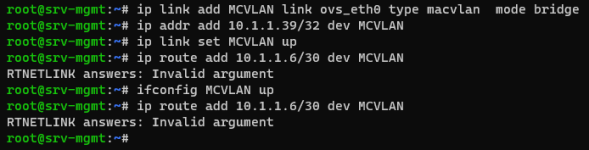

Ich habe die Anleitung (in Post #2 verlinkt) mehrmals getestet und es endet immer mit einer Fehlermeldung beim "letzten Befehl". Egal ob ich vorher iplink up oder ifconfig up verwende:

Ich muss hier noch mal kurz erfreuliche Nachrichten verkünden: Ich hab es mittlerweile geschafft!
Vorher hatte ich einen "Dummheitsfehler" gemacht. Und zwar hatte ich in dem Befehl die falsche IP-Route gesetzt. Dabei handelte es sich um den adguard des anderen Servers :cautious:
Nun funzt alles:
