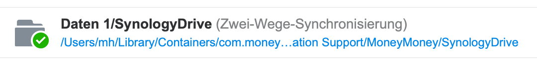

Beim Einrichten der Zwei-Wege-Synchronisation (Daten 1 / SynologyDrive) wird alles als fehlerfrei angegeben (Bild 1)
Aber auf der DS wird im SynologyDrive Ordner nichts synchronisiert (Bild 2 - Der Ordner "SynologyDrive" ist leer).
Hierhin müsste eigentlich die Datenbank von MoneyMoney synchronisiert und hochgeladen werden, damit sie dann vom anderen Rechner wieder runter geladen und die bisherige DB in der Library ersetzt.

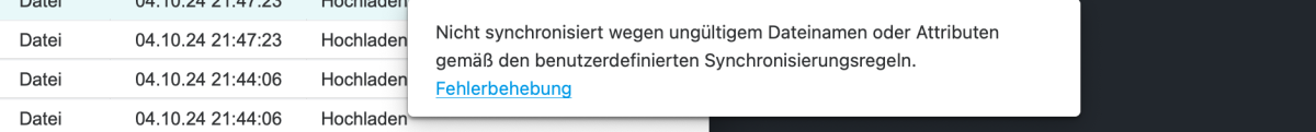

Das dritte Bild gibt eine Fehlermeldung aus dem Protokoll an, mit der ich leider nichts anfangen kann.

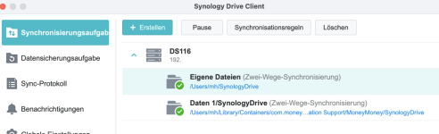

Mit diesem Dateipfad hat die Synchronisierung vorher funktioniert.

Das ist der neue Dateipfad, mit dem es Probleme gibt.
Die Endung ..../SynologyDrive ist irgendwie das Problem.

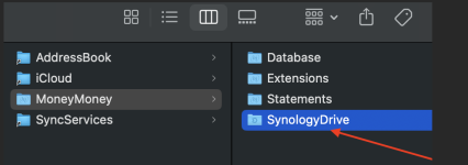

Ich wähle aber im Mac Finder nur bis zu diesem Ordner (MoneyMoney) aus
Im Synology Drive Client wird mir dann automatisch "SynologyDrive" angefügt. Das lässt sich auch nicht löschen
Und das scheint das Synchronisationsproblem zu verursachen
Denn in der Mac "Library" wird dadurch ein Ordner "SynologyDrive" angelegt, in dem keine Daten gespeichert sind.
Die Datenbank ist eine Ebene höher.

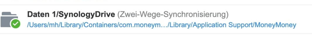

Doch, Das mit dem Drive Ordner lässt sich schon ohne machen.
Der ist normalerweise aktiviert.
An irgendeiner Stelle im Setup der Verbindung musst Du das deaktivieren, Haken raus nehmen.

Mann, du bist halt ein Profi :) Mille Grazie !
Der verdammte Haken, daß ich den nicht gefunden habe. Probiere jetzt schon ewig an den Einstellungen rum
