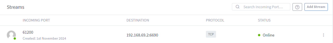

Ich muss auch einen Port für den DriveServer umbiegen, weil ich 2 Synos mit DriveServer betreibe und bei IPv6 kein Portmapping möglich/üblich ist. Ich vervende dafür einen Docker-"Nginx Proxy Manager", bei dem ich einen "Stream" von 61200 auf 6690 konfiguriert habe:
