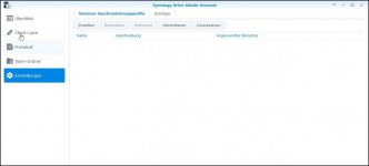

Die Berechtigungen sind aktiviert:
Der Admin ist für die Verwendung von Driver Server freigeschlatet
Der Drive Server läuft

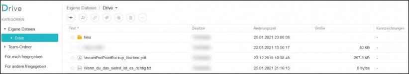

Und ein Order "Drive" ist erstellt worden ... zum testen
Dann habe ich mir den Windows 10 Testrechner (als VM) genommen und dort den Synology Drive Client installiert.

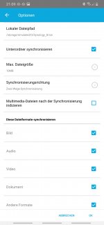

Es ist ein Zwei-Wege-Sync
Auf der virtuellen Machine kann ich mit dem gleichen Nutzer alle genannten Dateien ändern.
Nur auf dem Handy kriege ich es nicht hin?!
Ich habe ein Word-Dokument aus meinem Downloadordner (auf dem Handy) geöffnet und konnte es bearbeiten.
Danach habe ich das selbe Word-Dokument genommen und habe es in den Drive Ordner auf dem Handy kopiert.
Im Drive Ordner auf dem Handy kann ich es nicht öffnen.
Das mit den Leserechten ist ja hinfällig, da ich mit dem selben Benutzer auf dem Windows 10 Rechner mit dem Windows Dive Client alles bearbeiten kann.
