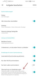

Ich habe in der Zwischenzeit verschiedene Tests mit der App auf zwei verschiedenen Handys durchgeführt, hierfür habe ich die App extra nochmal zum Test auf ein zweites Handy installiert.
bezieht sich nur auf die Android Version
Ergebnis, zwei Handys bei gleicher AppVersion hier 3.1.0-740, zwei unterschiedliche Einstellungsmöglichkeiten:
(im linken fehlt nur der obere Teil, kleineres Display)
Die Funktion überwachung von Dateiänderungen ist nur auf dem rechten Handy vorhanden. (auf dem von mir bisher genutzten Handy linkes Bild nicht 🤷‍♂️
Dabei habe ich festgestellt, der Sync bei Änderungen auf dem rechten Handy erfolgt fast sofort, auf dem linken nicht
Änderungen au der DS erfolgen nicht fast Zeitgleich und nur sofort, wenn die App geöffnet wird. In der neuen Appversion scheint so manches noch nicht richtig zu funktionieren.
Ich habe zwischenzeitlich auf dem Handy wo die unterste Einstellung gefehlt hat deinstalliert, um Altlasten auszuschließen, und von neuem installiert. Es bleibt dabei, die Funktion "Überwachen von Dateiänderungen" ist auf diesem Handy nicht vorhanden. Die erforderliche Androidversion 8.0 ist gegeben trotzdem dieser Unterschied zum anderen Handy mit Androidversion 10.
Aber ein Zeitintervall von 60 oder 120Min habe ich nicht zum einstellen.
Der Wert von 60 Minuten Wird von Drive auf der DS Richtung Handy ohne Einstellmöglichkeit vorgegeben.
Mit der neuesten mobilen Version müßter er jetzt, evtl. von der Androidversion abhängig, zeitgleich mit Erstellung bzw. änderung auf dem Handy erfolgen.
