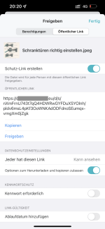

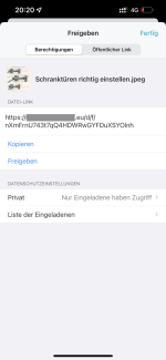

In Drive möchte ich eine Datei freigeben.
Nun habe ich zwei Seiten zur Verfügung. Ich verstehe den Unterschied nicht ganz:
Was genau ist der Unterschied der beiden Links?
Ich habe mal den Link aus der zweiten Seite kopiert, und getestet. Da lande ich dann jedoch immer auf der Anmeldeseite der Syno.
Möchte aber gerne, dass Jemand Fremdes einfach die Datei runterladen kann.
Wie mache ich das aus Drive raus?

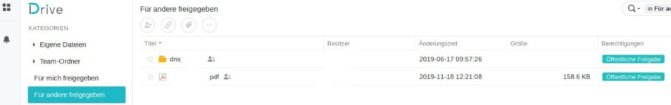

In der Drive Admin Console die Meldungen dazu:
Mit dem Benutzer im Webportal angemeldet:
Nachtrag:
Gerade noch mit .xlsx getestet. Download ebenfalls möglich ohne Anmeldung. Vorschau eingeschränkt je nach Dateityp / Browser / Einstellung.

Eigentlich schon für Freigabe für andere DSM Benutzer oder Öffentlich.

Ich denke, auf diesen Unterschied zielt seine Frage ab.
Ich kenne jetzt Drive nicht so im Detail, aber es wird so sein, wie in anderen Anwendungen von Synology auch. Der Link im ersten Screenshot ist für andere DSM-Benutzer gedacht (also mit Anmeldung). Mit dem Link im zweiten Screenshot kann jeder zugreifen, der den Link hat (ohne Anmeldung, aber evtl. mit optionalem Passwort)
Sequoia
14. Dez 2017
1.026
92
74
Ja genau. So war meine Frage.
Aber auch beim zweiten Link kommt nur die Anmeldeseite der DSM. 😕

Grad mal probiert. Also bei mir geht das. Der erzeugte, öffentliche Link für eine Datei hat z.B. die Form
http://drive.example.com/d/s/o2T100XJ4Qtu8blecYI5LFjSk6V8onkM/Id2jOPMq2LBxcxlce8amsR36-JK41Axh-IbAgP4qVZgk
(drive.example.com ist bei mir ein Reverse-Proxy für Drive)
Da bei mir momentan die Portweiterleitungen zu sind, habe ich es mit
http://ds415/drive/d/s/o2T100XJ4Qtu8blecYI5LFjSk6V8onkM/Id2jOPMq2LBxcxlce8amsR36-JK41Axh-IbAgP4qVZgk
probiert. Da wird die Datei angezeigt - ohne Anmeldung
Edit: Dein irgendwas.eu im Screenshot ist wohl eine URL für den DSM und nicht für Drive.

Fehler wurde gefunden! Danke für den Tipp.
Es lag daran, dass ich in der Drive Admin Console die Domain (DynDNS) eingetragen habe, aber nicht meinen benutzerdefinierten https Port mit : hinten dran gesetzt habe.
Nun funktioniert es!
