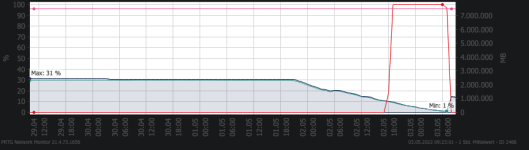

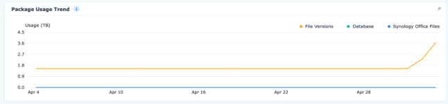

Zu diesem Zeitpunkt hat die Synology Drive Konsole bei File Versions unter Einstellungen angezeigt, dass 2.3TB Speicher belegt sind. Zu diesem Zeitpunkt hatten wir noch 2.8TB freien Speicher auf dem NAS.
Seit Starten der Indizierung wurde der verfügbare Speicherplatz stets weniger bis die ganzen zuvor freien 2.8TB belegt waren. Wir haben nun noch 1TB Speicher anderweitig freigelegt, jedoch läuft die Indizierung immer noch und aktuell schaut es so aus, als ob der weitere TB demnächst auch aufgebraucht ist.
Mich wundert es stark, dass die Indizierung für 2.3TB Speicher nun schon 3.5TB zusätzlichen Speicher belegt.

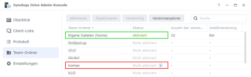

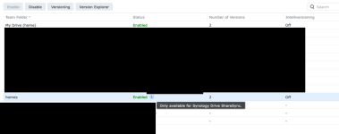

Zu dem homes-Ordner: Bei deinen Punkten gehe ich mit. Jedoch stellt sich mir die Frage wieso ich ihn als Teams-Ordner in Synology Drive aktivieren muss?
Bisher hatte ich Synology Drive ohne den homes-Ordner verwendet. Nach meinem Verständnis wurde bisher jeder home/Drive-Ordner indiziert und in der Drive-Datenbank verwaltet. Nun soll ja nach der Indizierung der vollständige home-Ordner indiziert werden. Da ich nun nach der Anleitung vorgegangen bin habe ich ebenfalls den /homes-Ordner als Drive-Teams-Ordner aktiviert. Da in dem homes-Ordner ja die ganzen /home-Ordner der User liegen frage ich mich, ob er vielleicht nun alles doppelt indiziert? Muss der homes-Ordner wirklich ein Teams-Ordner in Drive sein wie in der Anleitung beschrieben?
Neben dem Ordner gibt es einen kleinen Info-Text, dass /homes nur für Drive ShareSync zur Verfügung steht welches ich nicht verwende.

Also so wie du es in deinem Bild zeigst und auch beschreibst dass "homes" im Team Ordner aktiviert werden muss ist aus meiner Sicht nicht richtig.
Es reich vollkommen aus "Eigene Dateien (home)" zu aktivieren damit jeder User der Drive verwenden darf auch hierüber Zugriff auf sein eigenes home bekommt.

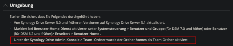

Hier Screenshots der deutschen und englischen Anleitung.

@Darn1cht Danke für die Screenshots
Das einzige was ich hier bezüglich "homes" finden kann ist folgender Satz.
Unter der Synology Drive Admin-Konsole > Team -Ordner wurde der Ordner homes als Team-Ordner aktiviert.
Und im englischen:
Enabled the homes folder as a Team folder in Synology Drive Admin Console > Team Folder
Was für mich nicht heißt man solle diesen aktivieren, sondern dass dieser eigentlich durch das aktivieren des Benutzer-Home-Dienstes bereits aktiviert wurde.
Aber der Text ist schon sehr seltsam bzw. habe ich das mir erlebt denn der User Home Dienst ist bei mir seit der ersten Stunde aktiv.
