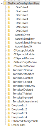

Evtl. hast du einfach zu viele Programme installiert, die eigene Icons als Overlay im Explorer nutzen. Soweit ich weiß, gibt es da Limits oder sie kommen sich in die Quere.
Mir ist das auch einmal passiert (nicht bei Drive). Da half es nur, ein anderes Programm, das weniger wichtig war, zuvor zu deinstallieren.
Schau mal in der Registry (regedit.exe) unter
Computer\HKEY_LOCAL_MACHINE\SOFTWARE\Microsoft\Windows\CurrentVersion\Explorer\ShellIconOverlayIdentifiers
Grad mal probiert, also bei mir tut's, Es sind aber keine Overlay-Icons, sondern irgendwas anderes.
