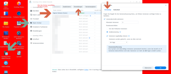

Wie kann ich denn hier die Versionierung nur für einen Ordner davon einstellen ?

Das musst du über die Drive Server Konsole machen. Habe gerade keinen Zugriff und kann leider nicht mit Screenshots aushelfen. Sollte aber recht einfach zu finden sein.
Aber Vorsicht nicht zu viele Versionen einstellen, sonst ist die Platte schnell voll.

Screenshot nachgeliefert.

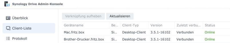

Kann ich den Gerätenamen noch umbenennen nachdem die Verbindung zum Synology Drive schon hergestellt wurde ?
Falls ja, wo mache ich das, oder sollte man das besser so belassen, da die Synchronisation ja gut funktioniert

Hier werden die Namen der Geräte verwendet. Du müsstest die Geräte direkt umbenennen, also in deinem Fall den mac.
Wie hast du den Drive-Client auf einem Drucker installieren können oder ist das ein Rechner, an dem der Drucker hängt?

Ich habe eigentlich nichts über den Drucker installiert. Mich wundert auch, wie der Namen zustande kommt.
Der Drucker kann AirPrint und daher steht er ohne Kabelverbindung zum Rechner in der Ecke. Aber alle Endgeräte nutzen nur diesen einen Drucker.
Kann ich den Namen hier im Feld einfach beliebig umbenennen, ohne das es zu Problemen kommt ?
Gibt es irgendwelche Namenskonventionen zu beachten ?
