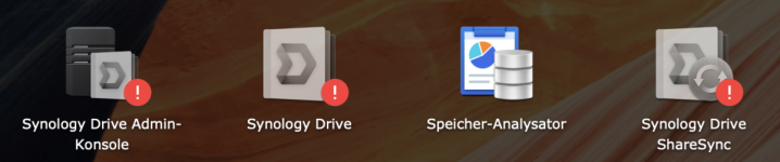

Hi zusammen,
ich habe mal wieder ein komisches Verhalten, dass ich mir nicht erklären kann. Ich weiß nicht, seit wann es auftritt, ich vermute seit dem Update auf DSM 7.2 (DS920+)

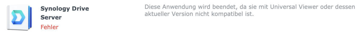

Habe eben bemerkt ,dass Drive Server inkl. ShareSync und Admin-Konsole nicht mehr gestartet werden können (siehe Anhang Bild 1). Fehlermeldung im Paket-Manager: "wegen nicht kompatibler Version von Universal Search Viewer" (siehe Anhang Bild 2).
Jetzt habe ich von beidem jeweils die aktuelle Version Universal Viewer in Beta. Universal Wiewer beenden geht, bei Deinstallieren kommt als Warnmeldung, dass dann Drive Server ebenfalls Deinstalliert wird.
Habt ihr Ideen, wo ich suchen könnte? Sonst kann ich nichts auffälliges feststellen. Mein zweites NAS läuft mit vergleichbarer Konfig (aber 7.1, weil 7.2 nicht nicht freigegeben für DS418play).
EDIT: Es ist nicht wie in der Überschrift angegeben "Universal Search" sondern "Universal Viewer", der das Paket wohl blockiert.

Ich hab mir grade mal die Beta von Drive Server angesehen (der ich nicht beigetreten bin - am liebsten würde ich generell keine Betas mehr haben, weiß aber nicht, wie ich zurückkomme auf die Stables, kann ja nur den Haken rausnehmen bei "Ich möchte Betas sehen").
Dort steht die Abhängigkeit zu Universal Viewer 1.1.0 (siehe Bild im Anhang). Umgekehrt steht bei Universal Viewer die Abhängigkeit zu Drive Server 3.4 Beta.
Wie komme ich aus diesem Schlamassel wieder raus? Präferierter Zielzustand wäre alles ohne Beta, Prio 1 aber dass es wieder läuft (und Trio 0 dass ich nicht alles neu aufsetzen muss :) )

Lass das sein mit den Betas. Deinstalliere Drive und den Viewer, dann installiere Drive neu, der passende Viewer sollte automatisch mitinstalliert werden
Auszug aus der INFO-Datei von Synology Drive 3.3.1-25084
install_dep_packages="SynologyApplicationService>=1.7.0-10528:SynoFinder>=1.5.1-0500:UniversalViewer>=1.0.0-0054"
x4N70pHyLL
17. Jan 2018
32
Danke, habe es so gelöst. Keine Ahnung, wie die Beta speziell von Universal Viewer drankommen konnte. Es war deshalb unproblematischer als befürchtet, weil die Settings der Pakete alle erhalten geblieben sind (und mit der Vorversion kompatibel waren, das ist ja bei Betas mit größeren Versionssprüngen auch nicht immer so).
