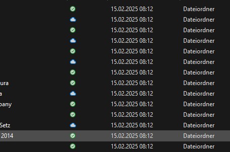

Nun lädt es mir die Datei:
c:\nas\file1.jpg hoch
c:\nas\1.jpg aber nicht, weil es sagt:
"nicht synchronisiert wegen ungültigen dateinamen oder attributen gemäss den benutzerdefinierten synchronisationsregeln...."
Gehe ich in die Regeln, sehe ich aber keine Einschränkung, weder File Type noch Grösse noch Sonderzeichen noch...?
Was auffällt, irgendwie scheint er noch Attribute zu haben, was er syncen muss und was nicht.
https://kalt.cc/sample.jpg
In einem Windows11 Account zeigts den Status noch an, im anderen nicht. An- und Abschalten des Overlays bei Drive bringt nix. Files ausschliessen in der Übertragung und wieder hinzufügen bringt auch nix.
Wie kriege ich meine Files wieder auf die Syno gesynct.
Im Moment scheint mir noch nicht, dass die 411ii mit ihren Protfreigaben für Drive etc Probleme macht, denn dann würde ja gar nix gehen, Habe aber vor die 411ii ziemlich stark ausser Betrieb zu nehmen.
Danke für Tipps.
