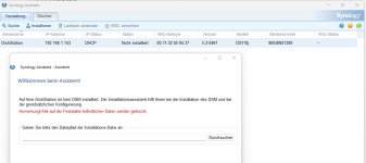

Wie kann ich die DS110j neu aufsetzen ohne Daten-Wiederherstellung?

Das wird etwas schwieriger, weil offiziell sprich bei Synology diese alten DSM Versionen nicht mehr zum Download zur Verfügung stehen.
Aber Schau mal hier, ds wirst Du fündig.
https://archive.org/details/synology_dsm_4.1-4.3
Du musst aber die .tar Dateiendung entfernen, sonst läßt es sich nicht installieren.
