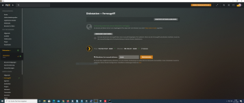

versucht habe ich es jetzt mindestens 30x vergeblich, ich nutze doch die bereits erstellten Ordner z.B. Filme von der Synology, damit erstelle ich dann die Mediathek in der Plex, verstehe ich das so richtig. Eigentlich kann man da doch gar nichts falsch, aber bei mir steht immer, keine Elemente in der Mediathek vorhanden.
Muss ich jetzt noch für den Fernzugriff in der FritzBox eine Portweiterleitung machen oder nicht ? Die Syno und der Rechner wo ich Plex installiert habe sind als selbständige Portfreigabe aktiviert.

Nachdem ich jetzt den Plex Media Server auf der Syno deinstalliert, neu installiert, alle Berechtigungen und Freigaben nochmals geprüft habe, scheint es nun endlich zu funktionieren.
Thema externer Zugriff übers Internet mit Plex, was muss ich hier wie genau in der FritzBox 7530 freigeben ?
Alle Anleitungen die ich im Netz dazu gefunden habe, beziehen sich auf ältere Fritz OS Versionen, ich habe derzeit die 07.14
Internet /Freigaben/Portfreigaben/Gerät für Freigaben hinzufügen/ Gerät IP Adresse manuell eingeben
Welche IPV4 Adresse gebe ich hier konkret ein ?
Jedenfalls scheint es keine stabile Verbindung zwischen der Syno und Plex zu geben, der Zugriff über den Port 32400 wird
nach einer bestimmten Zeit immer wieder deaktiviert, woran kann das liegen ?

port 32400 in/out tcp.
das sollte alles sein. dann waere die nas, respektive der plexserver von aussen erreichbar.

Die Freigabe habe ich in FritzBox jetzt unter der IP meines Windows Rechners wo Plex installiert ist, erstellt und
mit 32400 an öffentlich 80.
Einige Freigaben habe ich schon getestet, jedesmal kommt es nach kurzer Zeit zu regelmäßigen Unterbrechnungen
Diskstation Fernzugriff, woran kann das liegen ?
Danke an Alle
Tschüss Gucky54

der port 32400 muss auf 32400 und zwar auf die nas und nicht den rechner.
das plex auf dem windows pc ist nur eine anzeige dessen, was auf der diskstation laeuft.
normalerweise ruft man im lan einach die ip auf mit dem port 32400 und dann eben /web
das wars.
soweit die theorie ..
jetzt kommst du aber mit glasfaser ums eck .. nun kann es sein, dass du gar keine echte ipv4 adresse
hast, das erklaert auch die abbrueche. du gehst raus und plaerrst "heyy, plex master, i bims, der 188. irgendwas"
und plex sagt "sauber burschi, ich seh dich" .. naja, bis er versucht wieder zu dir zurueck zu finden und dann
rennt er auf einen ipv4 pool und du bist ein ipv6 licht am ende des tunnels.
also frage .. hast du wirklich eine ipv4 adresse die definitiv bei dir ankommt?
