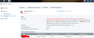

meine Syno Ds216play hat mir gerade folgende Fehlermeldung gebracht.
Was ist nun das korrekte Vorgehen? Backup der wichtigsten Daten liegt auf C2. Würde aber trotzdem gern einfach alles retten/kopieren wenn möglich.
Ersatzplatte hab ich nicht da, Kollege könnte aber ein 3TB Platte vorbei bringen. Kann ich die jetzt nicht einfach in den zweiten Schacht stecken und dann alles rüber kopieren?
War das nicht irgendwie der Sinn von SHR? Bin da nicht so tief drin in dem Thema.
Danke für eure Unterstützung

ASAP ->Backup auf ext. HDD mit Hyperbackup erstellen, alle Daten, Pakete und Konfig wird automatisch gesichert.

Na steht ja auch da ohne Ausfallschutz.das hilft dir nur wenn du von anfang an 2 Platten drin hast.
Aber sonst wie schon geschrieben daten runter ziehen so schnell es geht

Na nur manuell .
Smb freigaben sollten erreichbar sein

Versuche mal ob sich HyperBackup im Paketzentrum reparieren lässt

Bei nicht behebbaren Dateisystemfehlern dürfte das Volumen schreibgeschützt sein und somit ist dann eine Reparatur der defekten Pakete unmöglich.
