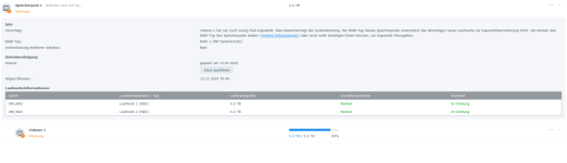

Seit einigen Tagen gibt die NAS Warnungen aus, da der Speicherplatz langsam knapp wird. Folgende Umgebung:
  • Synology DS718 + | DSM7.1.1 42967 Update 7
  • RAID 1
  • 2 HD Iron Wolf Pro je 6TB
  • Datenbereinigung wurde durchgeführt
Angedacht ist ein Wechsel beider Platten gegen Seagate Iron Wolf Pro je 10TB (ggfs. 12TB) unter Beibehaltung der vorhandenen Konfiguration. Es sollen also lediglich die Festplatten getauscht werden. Was im Speichermanager nicht zu ersehen ist, ob die HD BTRFs oder Ext4 formatiert ist.

Ja, das funktioniert so, wenn Du nach dem ersten HDD-Wechsel die Reparatur startest und vor dem nächsten Wechsel darauf wartest, dass sie erfolgreich beendet wird. Das verwendete Filesystem siehst Du nicht beim Speicherpool sondern beim Volume.
