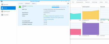

Inzwischen hat ein Hard Reset das System wieder zum Laufen gebracht. Aber einiges bleibt komisch:
  1. Der Speichermanager zeigt das Volume (2 bay) mit 1,88 von 3,58 TB ausgelastet an.
  2. Der Ressourcen-Monitor aber mit 100%.
  3. Anscheinend ist eine "Optimierung" des Dateisystems unterwegs. Kann die das System so stark ausbremsen?

Da die J-Serie nicht gerade durch Prozessor-Power auffällt ... ja. :)
