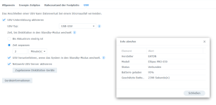

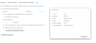

An meiner DS918+ habe ich eine Eaton Ellipse PRO hängen.
Konfiguration siehe Bild unten.
Trotz dieser Einstellungen und 40 Minuten Batterieladung wird mein NAS nicht ordnungemäß heruntergefahren.
Nach Simulation eines Stromausfalls kommt die korrekte Meldung, dass die USV in den Akkumodus gewechselt hat.
Danach bleibt das NAS noch ca. 2 Minuten an. Dann kommt die Meldung, dass die USV einen kritischen Akkuzustand hat und geht ab.
Nach wieder einschalten des Stroms zeigt die USV immer noch genügend Akku.
Hat jemand eine Idee woran das liegen könnte?
An der USV hängen zusätzlich eine Fritzbox und ein NUC mit Proxmox und HomeAssistant.
DSM als USV-Server ist aktiviert und als Client eingerichtet.

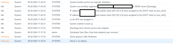

So sah das bei mir aus (sorry das ich den Thread kapere) und improper heißt für mich unsachgemäß

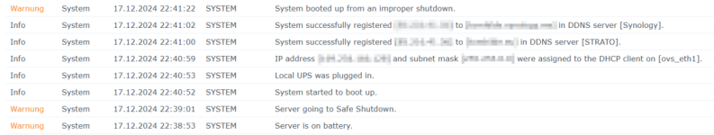

Hier das Protokoll:
In den Benachrichtigungen der DS steht Akkulaufzeit 42 Minuten...
Kann ich direkt an der USV etwas falsch konfigurieren?
USV ist zwei Jahre alt und wurde selten genutzt, da sie bisher nicht richtig angeschlossen war.
Kann ich den Akku irgendwie testen?

Sieht von den Protokollen eigentlich OK aus.
