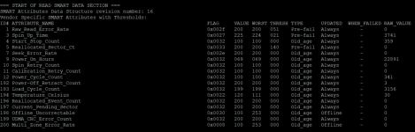

Platte1:

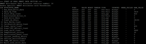

Platte 2

Die Werte sehen gut aus, sind allerdings völlig identisch. Sicher, dass es nicht die Werte nur einer Platte sind?

HDD 2 fehlt!

Der Anhang passt aber nicht zum direkt eingebundenen Screenshot und ist wohl auch nicht das Bild für Platte 2, denn der hat einen anderen Dateinamen.

Platte1:

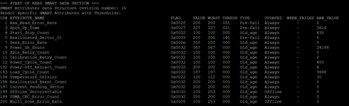

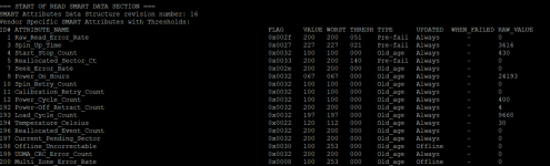

Platte2:

ok, sind beide sauber.
Aber das Geräusch finde ich nicht gut. Aktuelles Backup vorhalten und die SMART Daten im Auge behalten. Ich denk die HDD die die Geräusche verursacht wird in naher Zukunft ausfallen. Kann natürlich auch noch länger gutgehen oder andere Ursachen haben.
