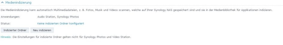

Guten Abend,
andauernd rattert die Synology Client Mediendateiindizierung. Angezeigt wird es oben rechts in der Menüleiste. Angeblich kann man irgendwo einen Haken herausnehmen um zu deaktivieren. Aber wo? Habe in der Systemsteuerung unter Indizierungsdienst über Medienindizierung/Indizierter Ordner bereits die Einträge gelöscht. Da steht jetzt also nichts mehr. Trotzdem legt der Indizierungsdienst plötzlich wieder los. Es wird doch irgendwo die Möglichkeit geben, das auszuschalten?
Vielen Dank für einen Tipp.

Danke, aber die beschriebenen Punkte habe ich nicht so in der Reihenfolge. Den Punkt Systemeinstellungen habe ich nicht, den Punkt 4 auch nicht..
Habe ldiglich Systemsteuerung und hier finde ich ganz unten im Menü den Punkt "Indizierungsdienst".Dann sehe ich das Bild (Anlage). Die zu indizierenden Ordner habe ich gelöscht, aber wie gesagt, startet er weiterhi.n

Es findet auch eine Datei-Inizierung statt, sobald Drive installiert ist.
Ich hatte mal getestet, die Indizierung zu stoppen, mit dem Ergebnis, dass Drive das unbedingt braucht..... :rolleyes:

Bliebe, wenn es nicht anders geht (ich probier DAS nicht aus), Drive entweder zu deaktivieren und/oder zu löschen?
Oder dann doch ein Ticket aufmachen bei Synology? Ein Versuch ist es doch wert.
