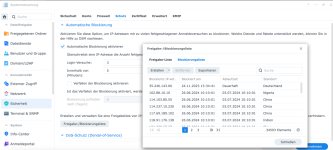

Die Schutzfunktion des NAS findest Du dort in der Systemsteuerung unter Sicherheit und dort unter dem Reiter "Schutz".

Schau mal hier:
