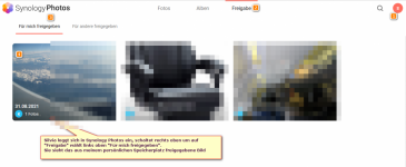

Ich wähle oben Fotos aus, ich wähle links "Persönlicher Speicherplatz" (=home/photos) aus, ich gehe zum Foto markiere es, ich geb das Foto frei:
In der Liste der eingeladenen definiere ich die User welche das/die Bild ( er ) von meinem persönlichen Bereich sehen dürfen.
Ich logge mich aus, Silvia loggt sich mit ihrem "normalen" User ein und sieht das von mir im obigen Bild freigegebene Foto aus meinem persönlichen Speicherplatz:
Das funktioniert einwandfrei.
Nachdem sich Silvia eingeloggt hat, schaltet sie oben in der Mitte auf "Freigabe" um und wählt dann links "Für mich freigegeben",
sie sieht das von mir zuvor freigegebene Foto aus meinem persönlichen Bereich.
Bitte probier mal Benares, dass müsste bei dir auch so funktionieren.

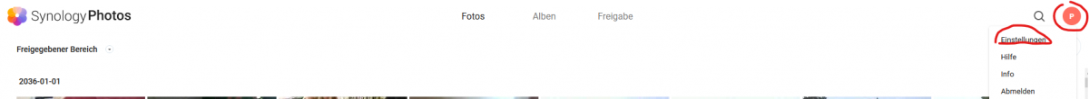

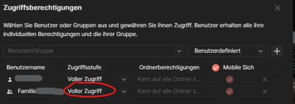

Das machst du jetzt aber schon direkt in Synology Photos. Dort vergibst du den Usern die Zugriffsberechtigungen:
Vollzugriff, sie dürfen alle Büroräume betreten, - oder Benutzerdefiniert, du stellst dezidiert für jedes Büro separat ein ob der User dort sein darf oder nicht, das sind die Ordnerberechtigungen in Synology Photos dies erfolgt über die Ordnerberechtigungen "Zuweisen".
In deinem Fall also User Kind A in der Zugriffsberechtigung von SP auf Benutzerdefinert stellen und die Ordnerberechtigungen auf Zuweisen
(wenn das Kind sein handy für automatisches Backup von Fotos verwenden darf dann noch den Haken in der Spalte "Mobile Sicherung" setzen):
rechts unten mit Speichern bestätigen!
Jetzt geh in die Zeile vom User Kind A und klick neben dem Wort "Zuweisen" auf das kleine Ordner-Icon, es öffnet sich das Fenster mit den Ordnerberechtigungen für User Kind A.
Du siehst links alle deine (Foto-) Ordner und die 5 möglichen Berechtigungsstufen welche du dem Kind User A hier für jeden Ordner einstellst.
Anmerkung: Wenn du oben in der ersten Beschriftungszeile auf das den schwarzen Haken klickst werden autom ALLE Ordner in der Spalte mit Haken versehen und du musst nicht mühsam jeden einzeln Anklicken)
Durch Setzen der Haken in den Ordnerzeilen bestimmst du was Kind A dort machen kann/darf:
Im Bild oben siehst du die 5 möglichen Ordnerberechtigungsstufen:
*) kein Haken gesetzt, der User sieht den Ordner überhaupt nicht, er ist für ihn nicht vorhanden in SP und am handy in der APP
*) Betrachter, User kann Bilder ansehen (wie Lesen)
*) Herunterladen, User kann Bilder sehen und darf das Originalbild herunterladen
*) Hochladen, (die Mindeststufe falls dieser Ordner als Backup Fotohandyordner verwendet werden soll!) User sieht Bilder und kann eigene Bilder in den Ordner hochladen
*) Manager, der User hat die Berechtigung diesen Ordner zu Verwalten, er kann Unterordner darin Anlegen, Bilder kopieren, verschieben, usw
*) Hinweis im Bild oben der inaktive blasse Haken für den Ordner Testalbum005_dsm7 --> dieser Ordner wurde in seinen Freigaben mit der Option Freigabelink aktivieren und der Datenschutzeinstellung "Öffentlich - Jeder mit Link kann anzeigen" gestellt, dh. hier können keine Ordnerberechtigungen für die Stufe "Privat - nur eingeladenen haben Zugriff" vorgenommen werden, da er ja bereits sowieso schon auf "öffentlich" steht.

theow
21. Apr 2013
Danke für die Beiträge hier. Sonst wäre ich nie dahinter gekommen.
Meine Hürden waren:
1. diesen blöden Button hier im Darkmode überhaupt als solchen zu erkennen:
2. Dass es ohne vollen Zugriff nicht läuft, wie gewünscht
