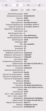

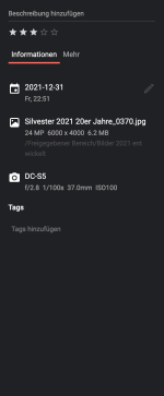

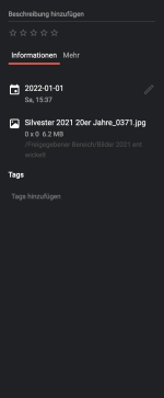

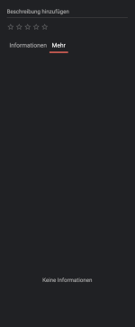

Ich benutze seit längerem den Veröffentlichungsdienst von Lightroom Classic, um mir JPEG-Kopien meiner DNGs regelmäßig in Photos rüberzuziehen (ohne Plugin, einfach nur als JPEG mit Metadaten), habe das aber schon länger nicht mehr gemacht (zuletzt vor einem Jahr). Als ich nun die Fotos der letzten Monate "veröffentlicht" habe, fiel mir auf, dass die Reihenfolge in Photos nicht mehr stimmt, bzw. alles unter dem Uploaddatum angezeigt wurde. Wenn ich mir die Dateien mit der Mac-Vorschau anschaue, sind sämtliche EXIF-Daten drin. Wenn ich aber die Dateien unter Photos anschaue, sieht Photos nichts davon (siehe Screenshots, alle von ein und derselben Datei in Mac-Preview und 2x Synology Photos). Woran kann das liegen, gibt es da ein Kompatibilitätsproblem? Ich wüsste nicht, dass ich an den Lightroom-EXIF-Einstellungen hier etwas entscheidendes verändert könnte, oder täusche ich mich da? In Lightroom ist bei den Veröffentlichungseinstellungen/Metadaten/Einschließen/Alle Metadaten eingestellt.

Offensichtlich erkennt Synology Photos die Exif-Daten meiner Panasonic Lumix S5 nicht korrekt, im Gegensatz zu Lightroom/Finder etc.

Lustigerweise hat sich aber nach einiger Zeit das Datum in Photos nochmal geändert: Jetzt wird doch die Aufnahmezeit und zusätzlich das Kameramodell angezeigt (siehe Foto), aber unter "mehr" ist weiterhin nichts. Anscheinend gab's nach der Fertigstellung der Indizierung nochmal eine Veränderung.
