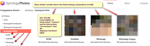

Als ich ihr damals die Photobackupfunktion in der handy APP von Synology eingerichtet hatte, wurden dabei vom System automatisch folgende Ordner angelegt:
Ich habe in der APP einen eigenen Ordner mit dem Namen Backupziel Silvia erstellt, dort hat das System dann automatisch die folgenden Ordner darin erstellt:
DCIM - Camera = da sind die Fotos vom ios Gerät drinnen
DCIM - Screenshot = da sind die Screenshoots vom ios Gerät drinnen
livebilder = da sind diese "bewegenden Bilder" vom ios Gerät drinnen
Whatsapp = da sind wa Bilder von Silvia drinnen
Whatsapp Images = da sind alle Bilder von chatverläufen drinnen
bei jedem automatischen Photobackup werden die Bilder entsprechend automatisch einsortiert.

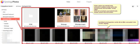

Da ja nur Deine Silvia ein iPhone hat - hatte sie vorher vielleicht ein Android Gerät?
Ja sri für die Verwirrung, ich habe mir das jetzt noch mal auf der DS118 angesehen und Thonav hat natürlich Recht.
Silvia nutzt, wie ich auch, ein android Samsung handy und das hat die Unterordner in SP automatisch angelegt und legt beim Backup auch die Bilder autom in diese Ordner ab.
Zum Lesen von Texten hat Silvia vor einem Jahr zusätzlich ein airpad4 in Verwendung und das sichert "seine" Bilder auch auf die DS118 wo SP läuft.
Hier allerdings ALLE Bilder und Videos in einen Zielordner den ich durch "Anpassen" in den freigegebenen Bereich verlegt habe.
Von diesem "Backup-Ordner" müssen die Bilder vom airpad4 dann manuell auf die gewünschten Alben/Ordner weiterverschoben werden.
Also der Zielordner für Photobackup von ios kann zwar selber definiert werden aber alle Bilder landen derzeit ohne Struktur bunt gemischt in diesem definierten Zielordner:
