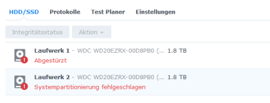

Tatsächlich ist der Button nicht ausgegraut, aber es erscheint eine Fehlermeldung, siehe Screenshot.

Wenn alles, inklusive Docker extern gesichert ist, kannst Du einigermaßen beruhigt sein.
Was mir noch nicht klar ist: Hast Du schon probiert, die "defektere" HDD2 (das vermute ich aus dem Screenshot) zu ersetzen und dann eine Reparatur anzustoßen?

das ist in gewisser Weise mein Problem. Beide Platten haben einen Fehlerstatus, ich weiß aber nicht genau, welche ich tauschen muss. Im DSM sieht das so aus (siehe Screenshot). RichardB hat vermutet, dass die HDD2 die defekte ist. Wie ist dazu deine Meinung? Gibt es eine andere Möglichkeit zu ermitteln, welche Platte defekt ist als über den Speicher-Manager?
Was würde passieren, wenn ich die falsche Platte entferne außer, dass ich dann nicht mehr auf die Daten zugreifen kann, bis ich die Platte wieder einsetze?

Defekt ist bei dir HDD 1 . Aber bei der 2. Ging auch was schief
