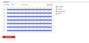

leider wurde durch das Synology Surveillance Update meine kompletten Kamera Einstellungen zerstört. Ich nutze eine Synology DS 218 plus.
Ich nutze 4 Annke C800 (I91BM 2x, I91BL, I81EM).
Ich habe schon die Einstellungen (Empfindlichkeit auch bei Anke) geändert, leider kein Erfolg. Es werden keine Personen aufzeichnet, aber Sonne / Schatten etc schon... Hat noch jemand eine Idee und nutzt ggf auch die Kameras?

Ich sehe keine Einstellungen für Empfindlichkeit und Schwellwert.
Hat es denn schonmal korrekt funktioniert?

Achso ja. Bis zu dem Update von surveilance Station waren die Funktionen da und die Kamera konnte ich mit Schwellwerten und und Empfindlichkeit einstellen und hat alles funktioniert

Ein letzter Versuch, wie hoch ist die Empfindlichkeit und der Schwellwert in der Kamera? Die Werte sind auf dem Bild nicht ersichtlich bzw abgeschnitten.

Ja, ich habe die Kamera auch schon versucht anders einzubinden. Via onfiv oder verschiedene hikvision Versionen versucht, kein Erfolg

Release Notes:
Version: 9.2.1-11374​
(2024-08-26)
Important Note​
  1. With this update, the processing of media files using H.265 codecs will be transitioned from the server to end devices. This change is intended to reduce unnecessary resource usage and enhance system efficiency. The support for H.265 cameras will undergo the following changes, while H.264 cameras are not affected, and H.265 cameras on DVA models will also remain unaffected. Learn more.
    • Motion detection using Surveillance Station's algorithms will no longer be supported. The settings will automatically switch to using the camera's built-in algorithm if available, or be disabled.
Kann es sein, dass du vor dem Update die Bewegungserkennung über SS gemacht hast?
Jetzt muss das dann von der Kamera übernommen werden.

Die Erkennung läuft doch über die Kamera. Sieht man auf dem Screenshot. 🤔
Was man nicht sieht ist der Schwellwert im Kameramenü. Wieso wird andauernd meine Frage danach ignoriert? 🤬

Ok, jetzt habe ich wohl etwas übersehen 😂
Da lauerte ja noch ein Screenshot in einem Post 🙈
Was steht denn bei den erweiterten Erkennungen (ivs) in der SS? Also der Tab neben der Bewegungserkennung.

Ich glaube du bist nur im "normal" Modus der Kamera. Such mal die Option für die Aktivierung des "Expert" Modus.

So kurzes Update, ich habe die Cameras alle neue konfiguriert, zuerst in den Werkzustand gebracht. Jetzt binde ich diese via onfiv alle wieder ein. Gibt es Vor- bzw. Nachteile zur onfiv Einbindung?
Aktuell funktionieren wenigstens die Bewegungserkennung richtig.

Ich brauch ein funktionierendes Kamera System, die mir bei abwesendheit eine Mitteilungen zu einer Bewegung gibt. Am besten ohne Fehlalarme.

Die Funktion ist bei onfiv nicht mehr dabei.

Genau. KI gibt's bisher nur über API. Du musst das Modell einbinden.
