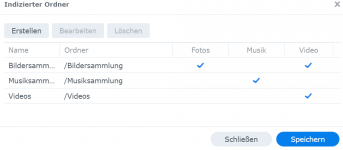

Ich möchte nun meine Stereo-Anlage über die Audio Station mit der Synology DS720+ verbinden. Dort ist die Musiksammlung gespeichert. Sie soll auf der Stereoanlage (eine DENON DNP-F109) abgespielt werden. Beim Vorgänger der DS (eine WDMyCloudMirror) funktionierte das problemlos. Bei der DS720+ wird es irgendwie auch klappen. Mit der Audio Station war ich bislang nicht erfolgreich. Auf der DENON sehe ich bislang lediglich den Pfad zum Musikordner und zu den einzelnen MP3-Files, abspielen geht jedoch nicht. Weiß jemand einen Kniff, wie das klappen kann? Ich bin dankbar über jeden Tipp!
Bei der Audio-Station sieht es bislang so aus:

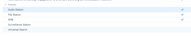

Ja, das Paket Medienserver läuft. In der Spalte Gerät ist auch die Stereoanlage aufgeführt. Der Hersteller DENON scheint allerdings ein Exot zu sein. Bei den Profilen ist er nicht dabei. Also habe ich nacheinander alle vorhandenen Geräte durchprobiert, ob es mit einem funktioniert. Leider negativ. Lassen sich die voreingestellten Profile vielleicht irgendwie verändern? Ich bin auf dem Gebiet völliger Laie.
Bei den Paketen ist auch die Audio Station angewählt:
