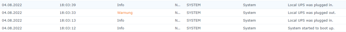

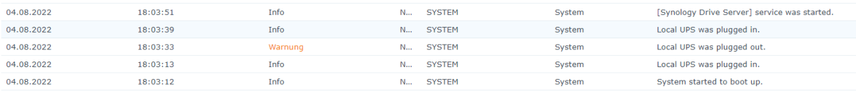

Bei gefühlten 9 von 10 mal Hochfahren erhalte ich 3 Meldungen:
1. "Local UPS was plugged in." (2 Sekunden nach "System started to boot up.". Erscheint mir logisch, hier wird die USV-Unterstützung aktiv)
2. "Local UPS was plugged out." (15-20 Sekunden später - Wieso wird die Verbindung getrennt?)
3. "Local UPS was plugged in." (5-6 Sekunden später - neuerliche Verbindung)
Schritt 2. und 3. hatte ich auch schon in umgekehrter Reihenfolge => so blieb dann die USV Verbindung komplett auf der Strecke
Manchmal, so wie beim Hochfahren heute Nacht, funktioniert jedoch alles wie erwartet ("Local UPS was plugged in." - das wars; kein plugged out und plugged in).

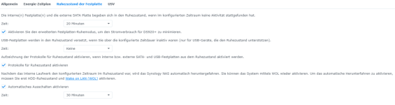

- Diverse Einstellungen im Menü "Ruhezustand der Festplatte" verändert - keine Änderung erkennbar. Meine aktuelle Konfiguration:
