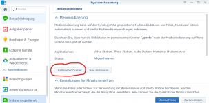

In Moments: Einstellungen (unten links) -> Freigegebene Photo-Bibliothek
Dazu wird dann der Ordner "/photo" verwendet. Dann zur Indizierung im Medienserver: DSM->Systemsteuerung->Indizierungsdienst->Indizierter Ordner (siehe Screenshot).

JFTJON
07. Mrz 2021
Diesen Punkt gibt es auch in DSM 7, leider ist es nicht möglich Ordner aus Home oder Drive als infizierende Ordner auszuwählen.
