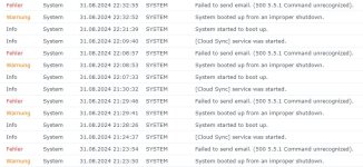

ich erhalte seit einigen Wochen täglich mehrfach die o.g. Fehlermeldung.
Die DS fährt jedes Mal abrupt runter und startet neu,
Ich hatte dazu diesen Hilfeartikel durchgearbeitet: https://kb.synology.com/de-de/DSM/tutorial/Why_receive_improper_shutdown_notifications
Hab die Stromverbindung getestet und auch den Speichertest durchgeführt. Es wurden keine Probleme gemeldet.
Es handelt sich um eine DS 114, die schon bestimmt 10 Jahre alt ist, Ist da noch was zu machen?
Danke,
Micha

Evtl. trotzdem das Netzteil beobachten. Nach 10 Jahren kann es durchaus defekt sein.
metalworker
25. Apr 2023
2.567
843
Ich würde auch ans Netzteil da denken .
Aber bei der 2014er Modell würde ich so langsam aber auch über was neues nachdenken .
Je nach dem wie Wichtig die DAten und die Verfügbarkeit ist
