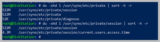

Dein Problem liegt im Verzeichnis /usr
Dort sind 1,5GB, es sollte aber nur ca. 900MB haben.
Geb mal das ein:
du -xhd 1 /usr | sort -h -r
Nachtrag:
auch /var ist relativ groß.
Bei dir hat es 347MB, bei mir hat es 100MB.
(wahrscheinlich das Logverzeichnis => /var/log)

da bekomme ich das Ergebnis, in der Docu habe ich das gefunden
/usr/syno/etc/private/* => Kennwort-Dateien für den Disk Station-Manager

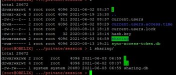

Da scheint was mit der 'current.users' im Argen zu liegen :unsure:
Auf meiner DS118 ist das wesentlich übersichtlicher:
So ähnlich sieht das aber auch auf DSM7RC aus ...
EDIT:
Ich habe da mal reingeschaut. Dort sind nur Einträge für verbundene User drin.
Auch auf meiner 'Dicken' ist das ähnlich übersichtlich ...

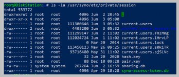

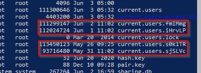

Was auffällig ist das jeden Tag um 11:02 das File geschrieben wird und es viel größer ist als bei dir.
Meinst du ich soll das Älteste weglöschen und das Update durchführen?
AndiHeitzer
30. Jun 2015
3.332
622
Hast Du einen Job laufen, der so um 11:00 Uhr etwas macht?
Ich würde diese vier Files in die Tonne treten:

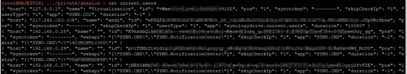

Dann bleibt aber immer noch zu klären, warum die 'current.users' bei Dir so groß ist.
Eigentlich steht da nicht viel drin:
Unkenntlich gemacht habe ich das TOKEN und die SERIAL der betreffenden Geräte, wo die Verbindung herkommt.
