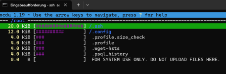

Es gibt auch das Tool ncdu mit dem man mit einem zeichenorientierten UI die Diskusage sehen kann und natürlich auch löschen kann. Es ist glaube ich bei den SynoCLI Tools dabei.
Edit: Das SynoCLI Paket muss natürlich schon installiert sein bevor die Systempartition vollläuft
