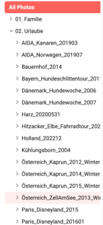

Ich habe für mich für ein gemischtes Konzept entschieden.
Bei Urlauben finde ich eher das Gesuchte, wenn ich nach "wo" gliedere, bei den Aufnahmen der Kinder eher, wenn ich nach "Wann" gruppiere. Wenn ich mir die Bilder eines Urlaubs anschauen möchte. Was weiß ich von dem Urlaub? Wann er war, oder wo er war? Vermutlich eher, wo er war.
Daher sind meine Urlaube auch nach Ort sortiert:
Bei den Aufnahmen der Kinder ist mir wichtiger, wann etwas aufgenommen wurde, wobei ich auch da eine übergeordnete thematische Struktur habe:
Wie auch immer, die ideale, alle Fälle abdeckende Lösung gibt es einfach nicht, weil viele Bilder in mehrere Kategorien passen.
