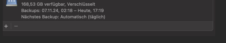

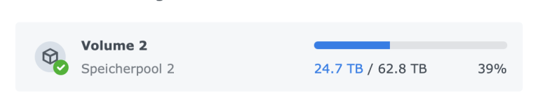

Ich bin völlig am verzweifeln. Keine Benutzer Quota, keine Ordner Quoata und trotzdem zeigt er mir nur 168 GB freien Speicherplatz an.
Woran könnte es noch liegen?
Dauerhaft werden mir TimeMachine Dateien gelöscht weil angeblich der Speicher zu klein ist...
918+ mit 4 Festplatten und Anbindung über Mac....

Filesystem ? BTRFS oder ext4 ?
Mehrere Volumes ?
Systemsteuerung - freigegebene Ordner - Timemachine Ordner - Erweitert - Ordnerkontingent ?

FileSystem: BTRFS.
Nein, nur 1 Volume.
zur dritten Frage: Das ist doch Ordner Quota? Die habe ich nicht an...oder gibt es noch eine andere Ordner Quota?
