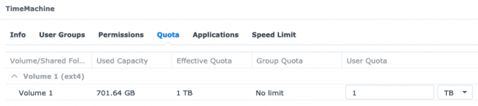

Ich habe ein Problem mit TimeMachine. Das Backup bricht ab, weil angeblich nicht genug Speicherplatz auf dem Volume vorhanden sei. Tatsächlich wird mir in der TM Systemeinstellung angezeigt, es wären nur 39,2 GB frei. Auf der Syno wird mir aber angezeigt, dass von der 1 TB Quota des TM Users nur 704.64 GB benutzt werden.

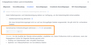

Dann würde mich jetzt folgendes noch interessieren:
a.) Ist für den "Shared Folder" namens "TimeMachine" ein gemeinsames Ordnerkontingent aktiviert?

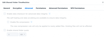

Nein: 1631903447168.png
b.) In Post #3 im dritten Bild sieht man, dass der User TimeMachine 701 GB von seiner Gesamt Quota von 1 TB in Anspruch nimmt.

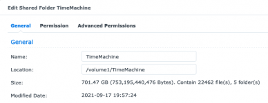

c.) Wie viel Speicherbedarf hat denn aktuell das Freigeabeverzeichnis "TimeMachine"?
701,47 GB
