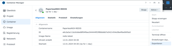

1. Hyper Backup mit Ordnern und Paketen auf USB HDD erstellen und prüfen
2. wichtige Daten und den Docker Ordner manuell nochmals auf USB HDD sichern
3. Alle Docker Container exportieren und sichern, siehe Bild
4. evtl. noch ein Dump der paperless Datenbank erstellen
5. DS920+ neu aufsetzen und alles rücksichern

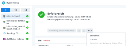

Das ist ein super Anfang, vielen Dank!
(Frage: Wie prüft man das Hyper Backup?)

Es hat eine eigene Integritätsprüfung.
14.308
6.244
569
In Hyper Backup, siehe Bild

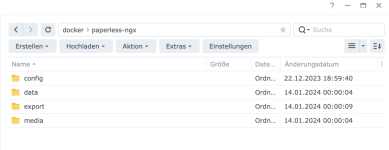

Diesen Thread kenne ich, aber ich verstehe nicht alles.
Mein docker-Ordner sieht so aus:
