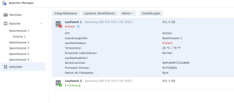

Hallo Leute, heute früh um 5h gings los mit Meldungen meines Smart Homes und Victron, dass Kommunikationsprobleme bestehen.
Jetzt stehe ich vor eine abgestürzten Synology, Update auf die letzte FW Version war gestern. (Zusammenhang ?!)
Ein Volumen nach dem anderen ist jetzt abgestürzt, die SSD und HDD haben keinen Defekt!
Ich weiß grad nicht was ich da machen soll, bitte um Hilfe!
ist es möglich eine ältere FW-Version zu installieren?

ich habe jetzt die Syno vom Netz nehmen müssen, war nichts mehr zu bedienen
Speicherträger alle raus bis auf Pool 1
dort meldet er einen Fehler mit der 1. SSD (die hat nichts!)
wie kann ich ihm das wieder schmackhaft machen??

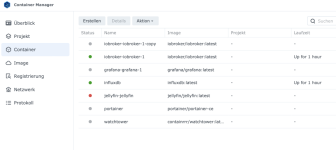

der Arbeistsspeicher (20GB) ist zu 84% ausgelastet, da pollt ein Dienst die Syno tot mM.

was ist da los? wie kann man Dienste stoppen?

da ist schon das erste Thema, da ist kein Details Button?

OK, denke habs mal geschafft, das ist die 1. SSD meines 1. Pools.
- es scheint dass jede 1. Festplatte vom Pool lt. Syno abgestürzt ist, das ist nicht wahr.

anbei
den Speicher fristt der Docker, da sind entspr. Speicher reserviert, dennoch deutlich mehr... ?

Ist der reservierte RAM nicht von einer VM?
ViperRt10
16. Aug 2009
1.509
31
74
ich kann hier nichts entnehmen, dass eine Auslastung verursacht
ev. ist diese auch schon wieder "per selbstheilung" erledigt,
das Ergebnis der Aktion ist jetzt das Problem.
die VM hat einen Speicher am Pool, keine VM läuft aktuell
Docker schon
(muss jetzt leider weg, schade dass ich ein kollabiertes System stehen lassen muss, am NM kann ich wieder...)
weiterhin die Frage, wie ich die ausgeworfenen HDD wieder einfüge? ich will echt nicht alles neu machen müssen....
