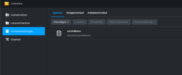

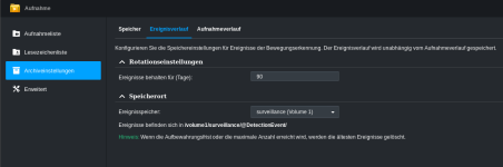

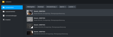

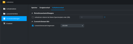

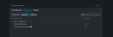

Hallo, hier anbei die Screenshots, die mir relevant erscheinen. Grundsätzlich ist die SS noch "unberührt" - habe lediglich die Kamera hinzugefügt und die Daten für das Tapo Kamera-Konto eingegeben, damit die SS auf den Stream zugreifen kann.

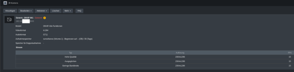

Auf der Synology in der SS finde ich im Bereich "IP-Kamera" keine weiteren Daten bzgl. Einstellungen. Dort finde ich nur diese Daten:
Zeitpläne habe ich nie welche angelegt - wo wären die zu finden? Ist im Ziel-Zustand aber auch nicht erforderlich, da die Kamera nur angeschlossen sein soll, wenn keiner da ist. Trigger soll ja nur die Bewegungserkennung sein, welche von der Kamera aus erfolgt. Hierzu bekomme ich auch Push-Nachrichten in der Tapo-App.
