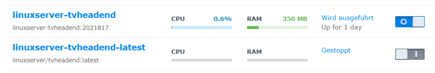

Hi,
habe mir das letzte "latest" Image von linuxserver geholt und wollte dieses jetzt einspielen. Leider klappt das nicht.
Habe den laufenden Container gestoppt und dann zurückgesetzt. Nach Neustart wird aber der Container nicht aktualisiert.
Jemand eine Idee?
Hatte ein Backup eingespielt. Liegt es am Zeitstempel?
Danke vorab.

Meines Wissens bedeutet :latest nicht, dass bei jedem Start automatisch die neueste Version geladen wird. Aber da kennen sich andere bestimmt besser aus.

Vermutung: im Image wurden "nicht-Endbenutzer" ENV geändert, die von Syno's Docker UI aus den alten Container in den neuen übernommen wurden, so dass die Werte nicht zum neuen Image passen (Portainer macht es übrigens auch so) :
