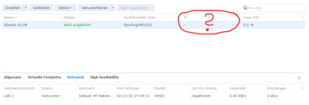

Servus zusammen,
ich habe gestern meine RS1221+ bekommen und habe ein Ubuntu als VM aufgesetzt. Die VM startet auch und Ubuntu läuft. Im VM Manager wird aber die IP nicht angezeigt.
Ich erfahre die IP nur, wenn ich in der Fritzbox nachschaue. Die Verbindung über SSH klappt auch und den Nodered Server den ich in Ubuntu installiert habe läuft ebenfalls und ist von außen erreichbar. Was muss ich denn machen um die IP anzeigen zu lassen?
Danke und Grüße,
Daniel

diplinge
12. Mai 2022
Perfekt, nun geht es! Ist ein bisschen verwirrend, weil in der Anleitung unter Punkt 1 steht, dass man die Guest Tools unter Windows installieren soll, wenn man weiter liest wird es aber klar. Vielen Dank.
