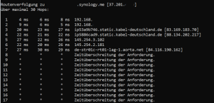

War der Adressbereich, bei denen es ging, auch identisch zu deinem? Was gibt dir ein tracert von deinen Eltern auf deine DynDNS aus?

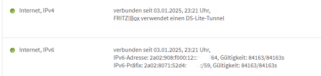

Es muss wohl ein ipv4/ipv6 Problem sein. die Firewall in DSM ist aktiv, hat aber keine Regeln, sodass der Zugriff insgesamt zugelassen ist. Auch wenn ich die Firewall in DSM ausschalte, kein anderes Bild. Firewall läuft sonst generell bei mir über die Fritzbox als Router.
Was IPv6 Erreichbarkeit der DS angeht, bin ich etwas unschlüssig, siehe Anhang. Internetprovider ist Vodafone (über Kabelanschluss).
Was meint ihr dazu?

ottosykora
17. Apr 2013
9.034
1.223
308
ja warte mal,
das ist doch ein DSlite Anschluss.
da ist IPv4 nicht so brauchbar, da muss man es doch mit ip6 versuchen zu organisieren
