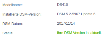

Ok, das du noch mit DSM 5 auf der DS410 unterwegs bist hatte ich nicht auf dem Schirm. Aber das sollte mit unserer Hilfe kein Problem darstellen, die neue DS einzurichten und die Daten zu übernehmen.

Naja, es macht wohl wirklich Sinn, nach langer Zeit mal was Neues zu kaufen:

Das ist normal, die hat gehört, dass sie ersetzt werden soll und geht sofort in den Streit Modus.
