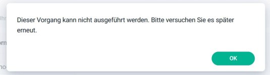

Wir hatten hier letztens jemanden mit einer 953GB-SSD. Diesem Speicherpool wollte er eine 931GB-SSD hinzufügen, was natürlich nicht ging. Darum ging es mir. Wenn man beide gleichzeitig aufsetzt, limitiert die kleinere und man bekommt 931GB Kapazität. Aber einem vorhandenen SHR-Speicherpool kann man keine kleinere Kapazität hinzufügen als die kleinste, die bisher verbaut wurde.
