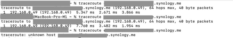

Das ganze läßt sich auch gut via DIG oder TRACEROUTE nachvollziehen.
DIG. Obere Anfrage, wenn Unbound aktiviert ist und untere Anfrage, wenn Unbound deaktiviert ist. Wenn Unbound deaktiviert ist, geht die Antwort auf die 192.168.0.49 , die Adresse meiner Syno.
Beim TRACEROUTE wird bei deaktiviertem Unbound schön aufgelöst (obere Anfrage). Bei laufendem Unbound ist der Host unbekannt (untere Anfrage)

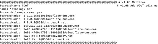

Ich habe gesehen, in der Unbound.conf gibt es eine forward-zone. entsprechend habe ich dort die Synology.me eingetragen.
Leider erfolglos. Ich habe das ganze auch schon über eine eigene Domain laufen lassen, um auszuschließen, dass es etwas mit Synology.me zu tun hat, aber dort hat sich exakt das gleiche Verhalten gezeigt.
