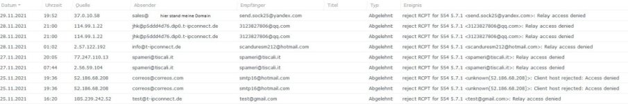

ich betreibe den MailPlusServer bereits längere Zeit erfolgreich und zuverlässig. Da keine feste IP vorhanden ist nutze ich zum Mailversand den Relay-Host von Strato. Allerdings registriere ich machmal unerlaubte versuche Mails über meinen MailPlusServer zu versenden. Im Anhang ein Auszug des Protokolls.
Gibt es eine Möglichkeit die benutzten IP- oder Mailadressen automatisch auf eine Blacklist zu setzten bzw. zu sperren?

Nein, wenn ein MX Eintrag gesetzt ist werden die Emails direkt bei seinem Mailplus Server abgekippt.
